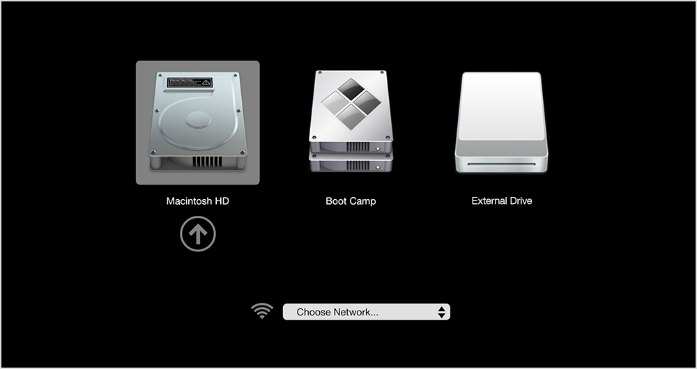

Hilft es vielleicht, wenn Du beim Starten die Alt-Taste gedrückt hältst? Dann kann man normalerweise die Boot-Platte auswählen; evtl. erscheint die dann ja, sobald sie Spannung hat und hochgefahren ist?

Hallo Jörg,
das hilft leider nicht, da im “kalten Zustand” die SSD nicht erkannt wird. Ist der Mac erst einmal gelaufen, dann funktioniert alles einwandfrei. Aber offensichtlich gibt es morgens beim ersten Start ein Problem mit dem Thunderbolt-Anschluss. Der liefert wohl beim Start auch keinen Strom, denn die LED an der SSD bleibt aus. Wenn es dann aber funktioniert, ist alles easy!
