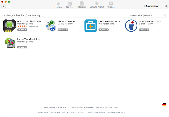

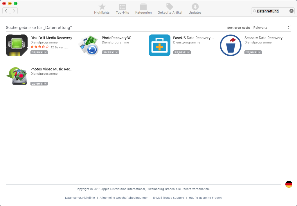

Hier wird Deine Aussage unglaubwürdig. Im Mac App Store gibt es eine größere Anzahl von Datenrettungsprogrammen in der Kategorie „Dienstprogramme“. Ihnen gemeinsam ist, das sie allesamt kostenpflichtig sind. Wenn Du wirklich eine hohe Prozentzahl der Daten wiederherstellen möchtest (100% halte ich für unwahrscheinlich, sofen deine Nichte und Du weiter am Mini gewerkelt hast) wirst Du für die Datenrettung Geld ausgeben müssen, Umsonnst wird keine umfassende Rettung möglich sein. Vorab solltest Du aber klären, ob nicht doch noch Kopien der Fotos vorhanden sein könnten. Keine iCloud Kopie, kein Time Machine Backup, keine Kopie der Bilder auf einen USB-Stick für eine Präsentation oder so vorhanden?
