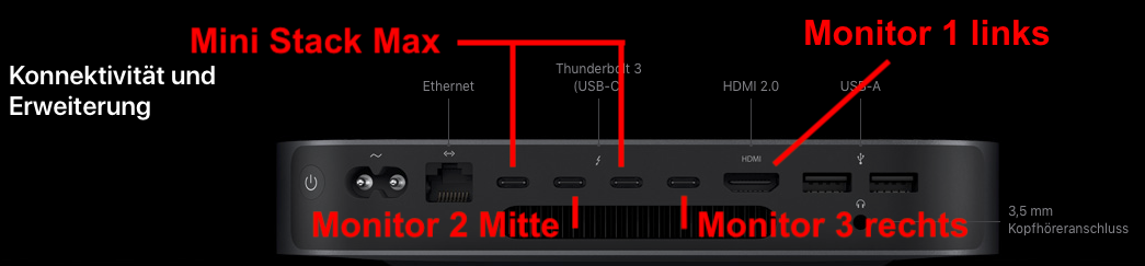

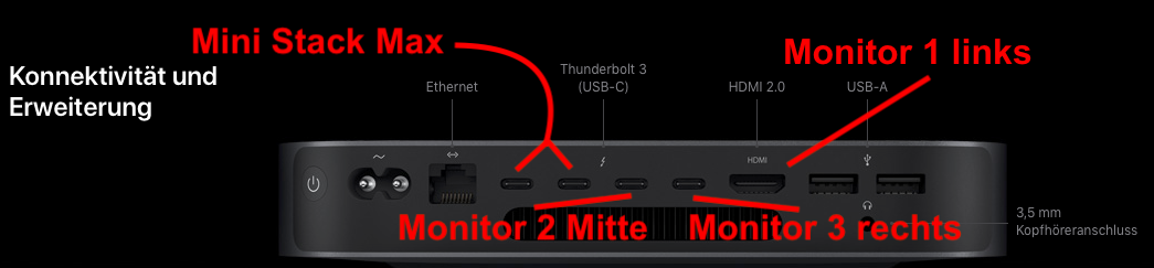

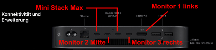

So, nach gut einer Woche Testen scheint das Problem mit Big Sur und folgender Änderung behoben zu sein und trat nicht mehr auf (seit dem 13.11.2020):
Ich hatte die Monitore wie folgt angeschlossen und das obige Problem:
So trat es auch mit Big Sur weiterhin auf. Habe dann mal die Änschlüsse geändert. Ich dachte, das hätte ich auch früher schon mal versucht, bin mir aber mittlerweile nicht mehr sich. Zumindestens treten mit dieser Anordnung die Probleme nicht mehr auf:
