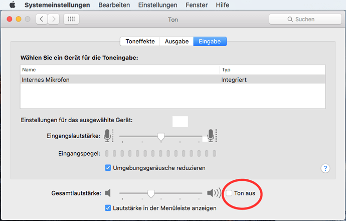

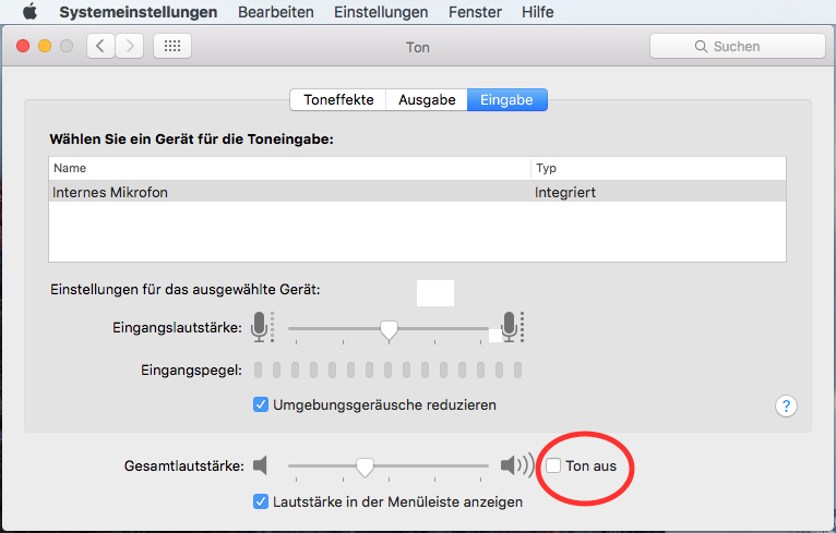

das klingt fast nach einem Fehler, der bei Apple öffters nach einem Betriebsystemupdate auftritt. Schau mal bitte unter Systemeinstellungen -> Ton nach, ob sich da ein Häckchen unter „Ton aus“ eingeschlichen hat. Falls ja, bitte löschen.

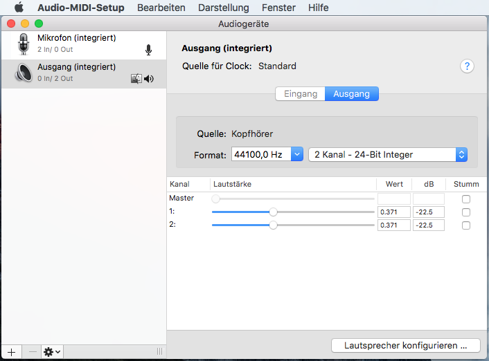

Mit dem schlechten Ton unter HDMI: Eventuell hast Du 5.1 Ton für andere Ausgänge ausgewählt und der Bildschirm nimmt nur Stereo an - oder die Samplingfrequenz ist falsch gewählt. Das kannst Du wahrscheinlich mit dem „Audio-MIDI-Setup“ Programm (unter Programme -> Dienstprogramme) beheben.

danke für die Vorschläge, aber das Ton aus - Häkchen ist nicht gesetzt und der grottenschlechte Ton unter HDMI ist nur den internen Monitorlautsprechern geschuldet. Die sind einfach nur Sch**ße
! Übrigens das Update auf Sierra hatte ich am Samstag vorgenommen und der Tonausfall ist gestern (Montag) passiert. Bis dahin funktionierte alles. Ich überlege momentan, ob ich mir eine USB-Soundkarte zulegen sollte, um das Problem zu umgehen.
