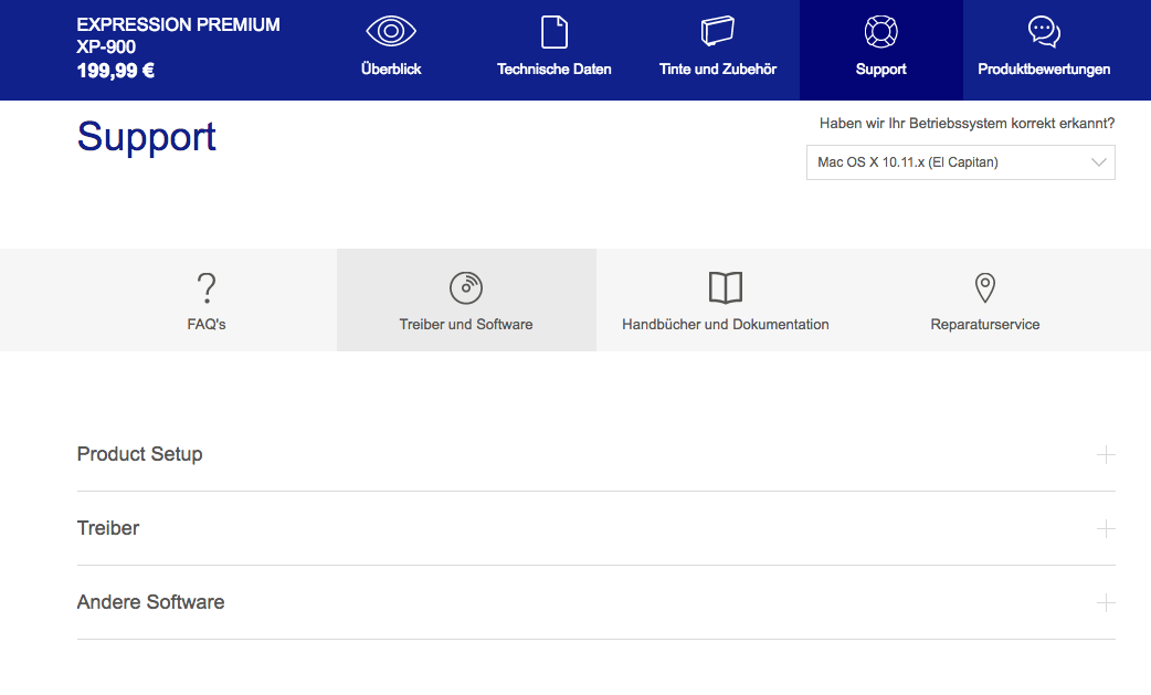

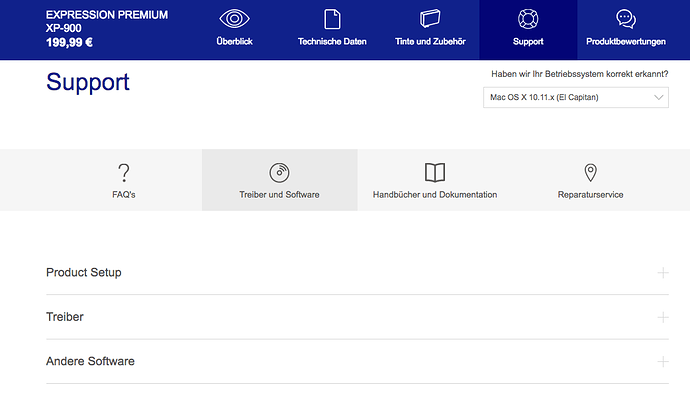

Die benötigten Treiber und Zusatzsoftware für den Epson Expression Premium XP-900 gibt es recht übersichtlich hier< In der übersicht finde ich keinen Treiber von Epson.
Wie ich ja schreibe: “Um von Print CD aus zu drucken, müssen Sie einen Treiber von Epson verwenden.”
den aber finde ich auch in der Maverick rubrik nicht. Jedenfalls nicht explizit.
Und den scheint es ja zu brauchen.
habe noch mal alles deinstalliert. Bei der neu-install habe ich jetzt auch den Epsontreiber geladen. mal sehen was passiert…
Hmm, der Link im Bereich Epson Support ist richtig. Bekommst Du nicht die Übericht, mit der Du jeweils unter „+“ die verschiedenen Punkte: Product Setup/Treiber/Andere Software auswählen kannst?
