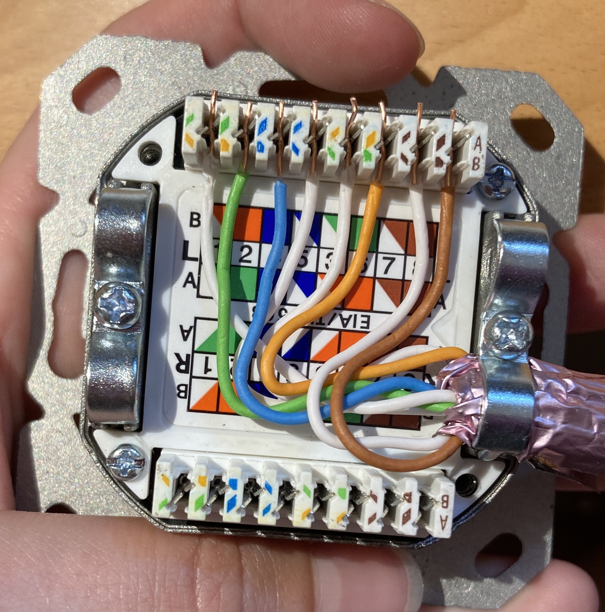

Ich hab‘ mal länger gesucht, als ich die Adern so in der Dose verlegt habe: Im Deckel war ein Abschirmsteg zwischen beiden Leisten, der beim Anschrauben die Isolierung der Adern zerdrückt und Kurzschlüsse erzeugt hat. Ohne Deckel war alles gut, im eingebauten Zustand ging nix …
Also lieber Kabel bei der Leiste durchführen und die Adern flach an die Leiste legen.
