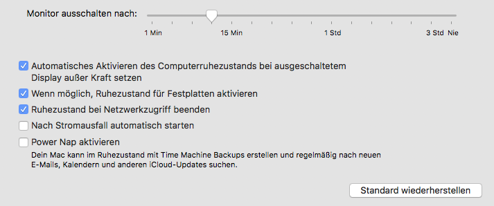

Ich schubs den Beitrag mal nach oben … Habe eine LaCie externe HDD 4TB, neuerdings legt sie sich nicht mehr schlafen wenn sie unbenutzt ist … ich weiss aber leider nicht wo ich schauen soll.
Ich habe letztens den Eintrag "Automatisches Aktivieren des Computerruhezustandes … " (siehe Bild) aktiviert, da ich beim Backup auf Time Machine bemerkt habe das alles sehr zäh geht … ich mach dann über Nacht immer den Bildschirm aus. Ich weiss aber das sich die Platte schon mal schlafen gelegt hat zwischendurch, ich hab das Problem jetzt so seit 3 Tagen.
Ist Dir das zufällig kurz nach dem Update auf macOS Sierra aufgefallen?
