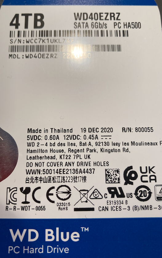

Moin.

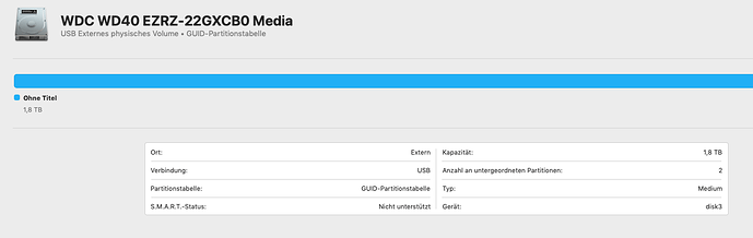

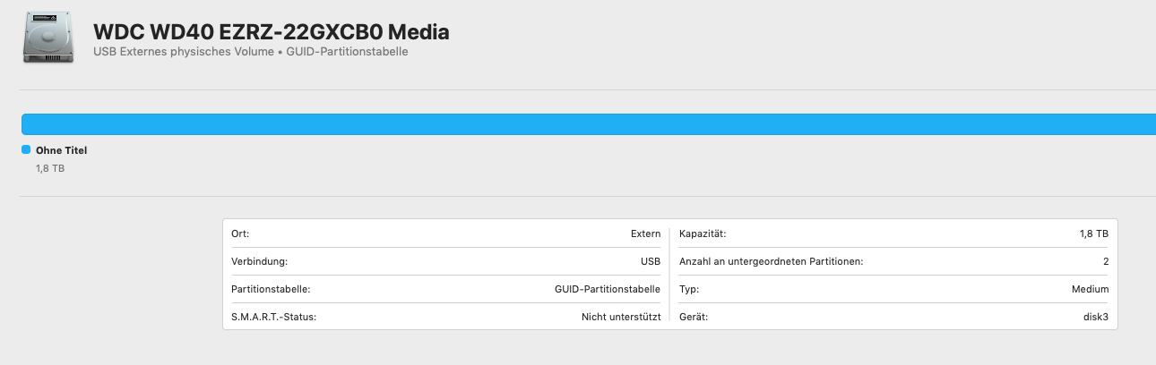

Eigentlich wollte ich die exeterne 4TB Festplatte nutzen um die Daten auf dem macmini (3TB) zu sichern.
Nun gibt das FDP an, die Festlpatte hätte nur 1,8 TB.
Was tun?
Danke + Gruß
Evt. die externe Platte mal neu formatieren oder so. Ist es dann gleich mit dem angegebenen Speicher?

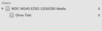

Ja, bleibt gleich. Was/welches sind den wohl die untergeordneten partitionen?
Bildschirmfoto 2021-08-24 um 18.13.20

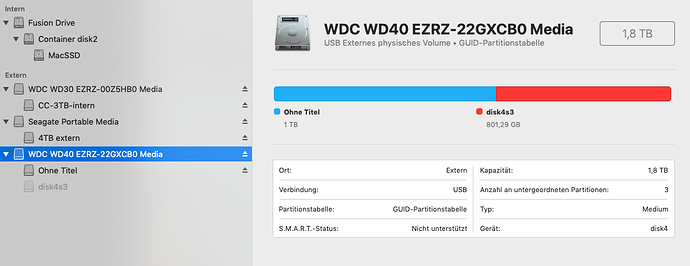

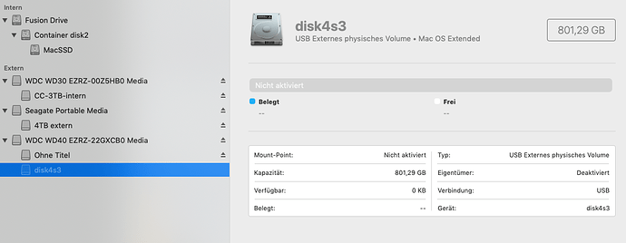

Mach doch mal einen Test. Partitionier deine 4 TB HD auf zwei Partitionen mit 2 x 2 TB.
Nun, wenn die Platte schon mit nur 1.8 TB erkannt wird, läaast sie sich nicht in 2x2 TB partitionieren.

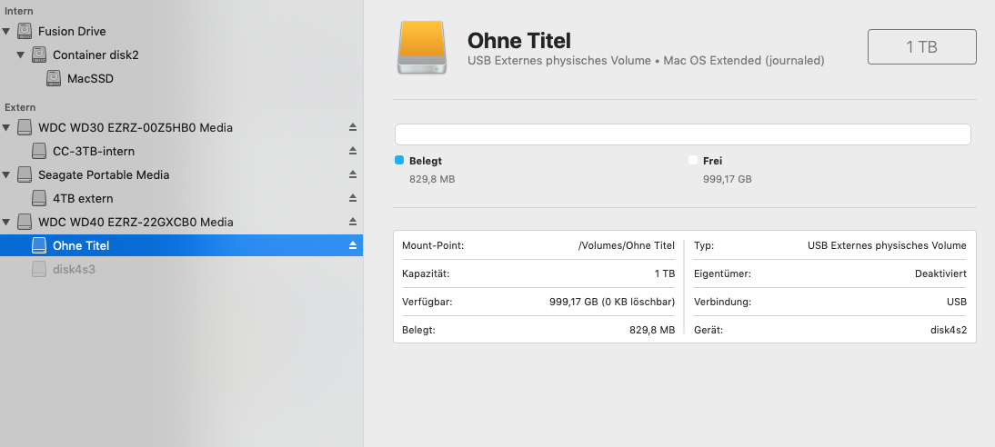

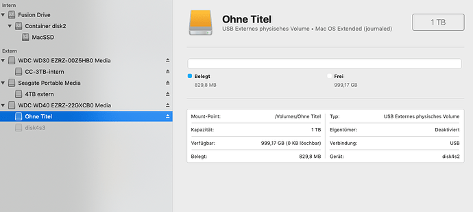

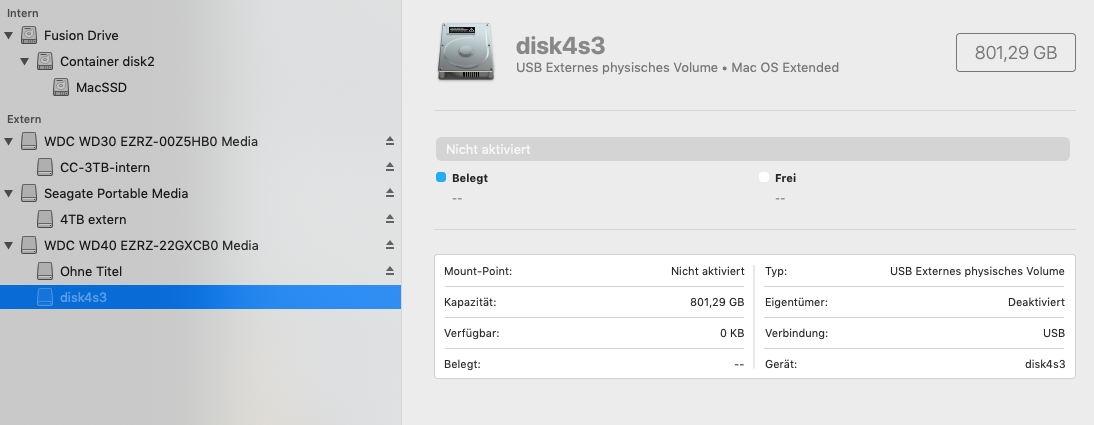

Ich habe sie dennoch mal geteilt.(Sie screenshots)
Was sind denn wohl jetzt die 3 ! untergeordneten Partitionen? (erste Bild rechts)
Hm, ?.?
