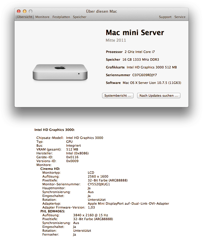

Die von Apple angegebene maximale Aufösung von 1920x1600 am HDMI-Ausgang des Mac mini 2011 - Supportdokument Technische Daten Mac mini 2011 - geht (mit 60Hz und am Server) nicht. Aber mit SwitchResX kann man sogar am Mac mini (2011) Server 3840x2160 (15Hz) haben. Dass das am Mac mini verwendete HDMI nur 1920x1080 kann (landläufige Meinung), ist somit falsch. Ich schreibe hier gerade am 2560x1600 des Apple Cinema Display 30" (Apple Mini DisplayPort auf Dual-Link-DVI-Adapter) und habe parallel noch den Philips BDM 4065 (40"-4k) mit 3840x2160 bei 15Hz am HDMI-Ausgang. Und selbst Videos laufen auf dem Philips bei 15 Hz noch ausreichend gut! Jedenfalls mit 16 GB RAM, von dem gerade 512 MB mit der Grafik der HD3000 geteilt werden. Dass es aktuell nur 512 MB sind, wundert mich, weil es sonst (nur mit dem ACD) 1,5 GB sind.
Und zu SwitchResX: man kann sogar Auflösungen bis 4608x2592 bei 21,59 Hz einstellen, die per Bildschirmfreigabe auf dem fernsteuernden Rechner laufen, auch wenn das Videosignal nicht auf dem dort angeschlossenen Monitor dargestellt wird, aber auf dem fernsteuernden Mac mini kann man diese Bildschirmfläche nutzen.
Und das alles schon unter OS X 10.7.5!
Hier noch das Supportdokument Technische Daten des 2011er Server.

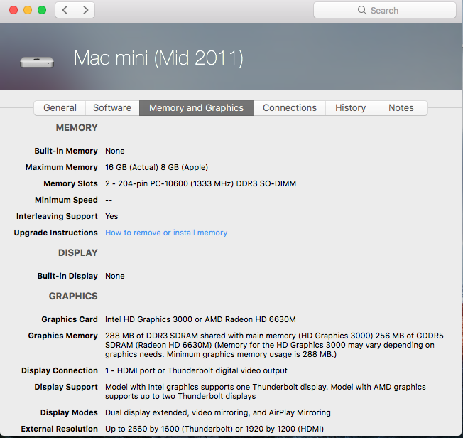

1920x1600 kann eigentlich kein Mini an HDMI, üblich wären 1920x1200 (im 16:10 Format) was einige Monitore haben. Der HDMI Ausgang war eh’ für TV Anwendungen gedacht, darüber wurden anfangs nur sehr wenige Monitore unterstützt (deshalb überhaupt kam SwichResX auf Applerechner auf). Über Netzwerkzugriff sind sowieso exoische Auflösungen möglich, das hängt primär von der Datenübertragungsrate und der Grafik vom Steuerrechner ab. Wenn man experimentieren möchte, schön und gut, für technisch weniger visierte User, die einenen Mini als Arbeitsrechner brauchen, ist das aber eher ungeeignet. Da sollte man möglichst innerhalb der Spezifikationen und bei üblichen 60Hz Refreshrate bleiben, es sei denn, man hat bereits einen Monitor, der nur leicht bei der Auflösung über den Appleangaben liegt, in so einen Fall kann man es mal mit SwitchResX versuchen, bevor man sonst einen anderen/neuen Monitor kaufen muß.
