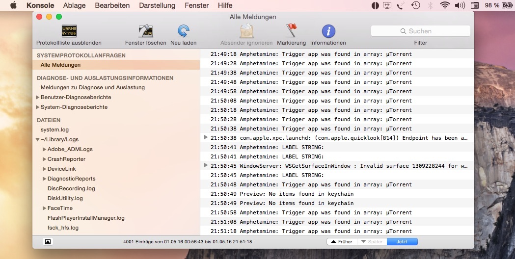

Nun, Konsole ist recht einfach: Unter Programme → Dienstprogramme → Konsole ist diese zu finden. Dort werden sämtliche Logs (Vorfallsaufzeichnungen) vom Mac protokolliert. Wenn Du Dir also den Zeitpunkt des Aufwachen vom Mac merkst, sollte die Ursache dort zu finden sein.
