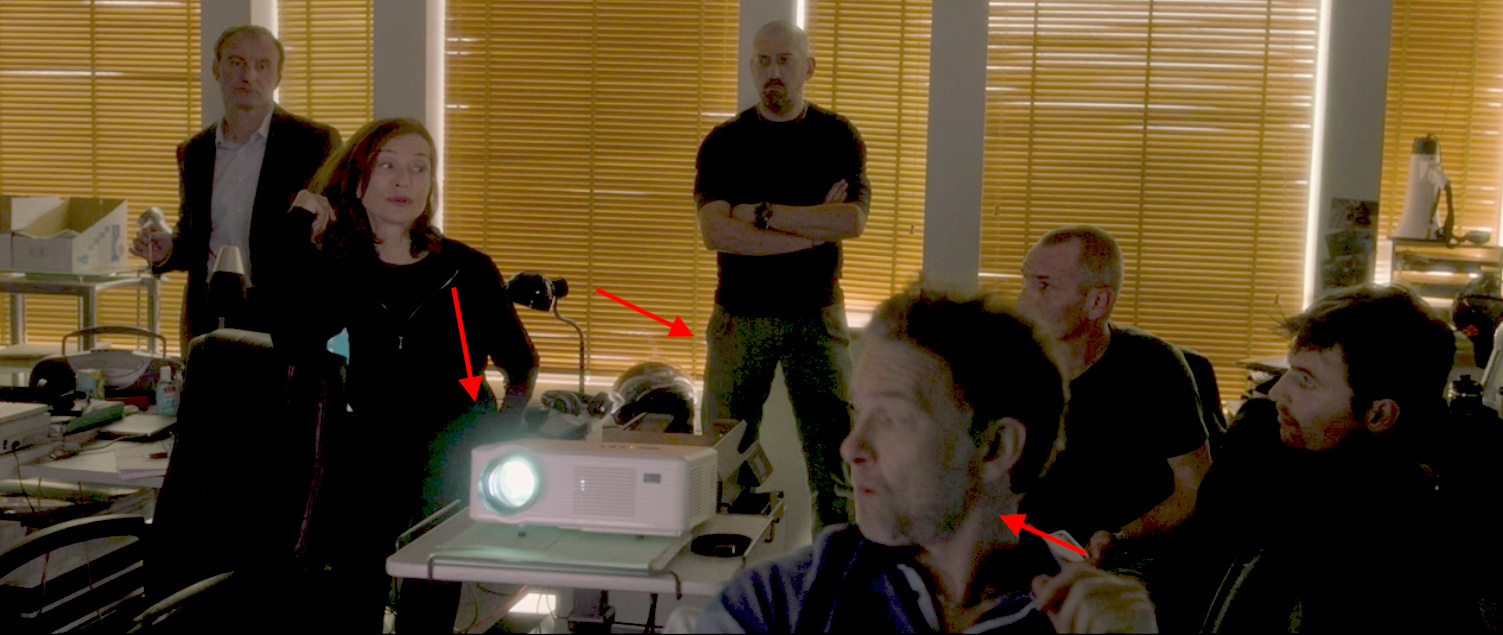

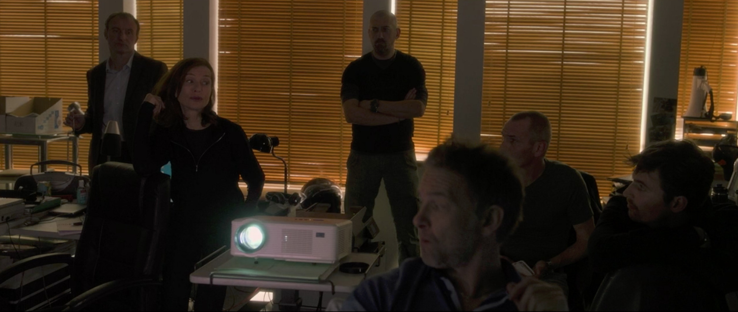

Wie ich schon schrieb, einen Screenshot kann ich nicht bereitstellen, denn der wird, wenn der Monitor ein ordentliches Bild ausgibt, auch korrekt dargestellt. Ich wüsste auch nicht wie ich es beschreiben könnte… Ein dunkler Hintergrund wird ‚fleckig‘ dargestellt, die Nuancen an unterschiedlichen Farbtönen werden grob und der dunkle Hintergrund enthält dann dunkelgrünliche Schatten. Ich habe mal etwas mit Vorschau herumgespielt und ein Bild erzeugen können, was zwar nicht genau den Effekt darstellt aber so in etwa.Die darstellung an sich wird aber nicht heller, so wie auf den Bildern.

Ein „absaufen“ in den Schwarztönen, wo sonst unterschiedliche „Dunkelgraus“ einen Unterschied ausmachen und (scheinbar) Fleckenbildung, weil Helligkeitsunterschiede/Farbnuancen nicht fein genug dargestellt/aufgelöst werden können. Anders kann ich es mir nicht erklären.
Es tritt überall auf, ob nun Video, bei Bildern, beim Hintergrundbild meines Schreibtisches…
