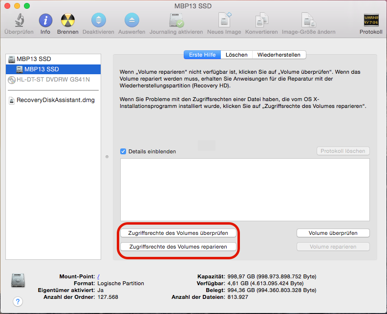

Hm, da würde ich mal einen der ältesten Tricks beim Mac anwenden, den es bis Yosemite (Mac OS X 10.10.5) gibt: Die Zugriffrechte reparieren.
Einfach das Festplattendienstprogramm (unter: Programme → Dienstprogramme) öffnen, die interne Festplatte (links, oben im Fenster) auswählen und auf „Zugriffsrechte des Volumes reparieren“ (oder überprüfen und anschließend reparieren) klicken. Wenn es durchgelaufen ist (zur Sicherheit) einen Neustart, danach sollte der Mini wenigstens einige der Kapriollen einstellen.

Jetzt hast du dir so viel Mühe gemacht und wie man die Zugriffsrechte repariert, wusste ich ausnahmsweise schon (und habe es vorgestern schon gemacht, kann es ja noch mal wiederholen). Also Danke noch mal! :flowers:

Oh. Das gibt es ab Yosemite nicht mehr? Warum habe sie das gemacht oder wie hilft man sich dann?
Bis Yosemite funktioniert es. Ab El Capitan meint Apple durch verschärfte Sicherheitsoptionen im OS X und fortlaufende Überprüfungen, das das Überprüfen der Zugriffsrechte mehr schadet als nützt und hat diese Option aus dem Festplattendienstprogramm gelöscht. Das halte ich für plausibel, da beim Rechte reparieren nur vorgegebene Sollzustände vom letzten Betiebsystem- oder Sicherheitsupdate wieder hergestellt werden. Haben sich diese Rechtevorgaben aber in den Programmen inzwischen geändert, könnte so inzwischen eingepflegte Sicherheitsbarieren wieder gelöscht werden. Wird vom OS X durch ein Sicherheitskonzept die Rechte fortlaufend kontrolliert und ggf. auf Plausibilität geprüft, wird so ein Sicherheitskonzept gestützt, das mit Zurücksetzten der Rechte umgangen werden könnte. Wenn Apple hier sauber gearbeitet hat, ist dagenen eigentlich nichts zu sagen (außer, das man mit Terminal-Befehlen diesen Schutz aushebeln kann).
