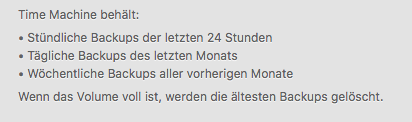

TimeMachine macht Backups so (vgl. Systemeinstellungen):
