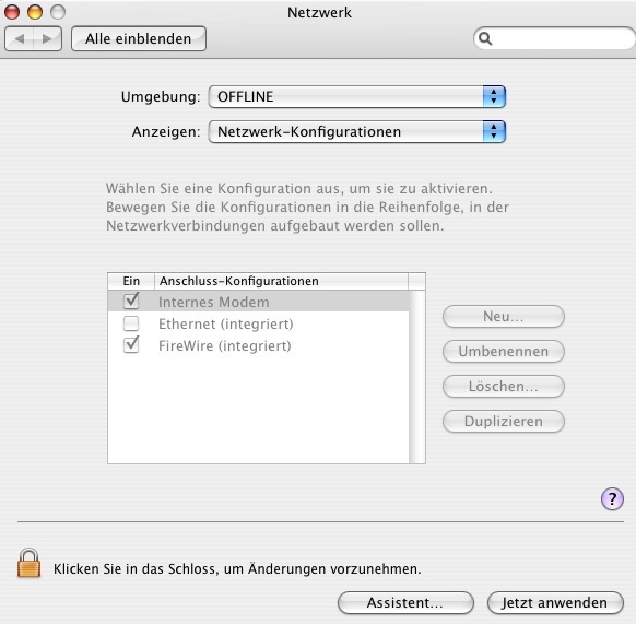

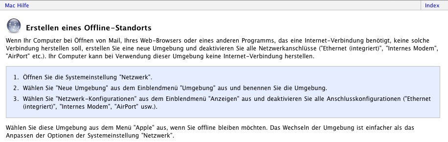

ich habe jetzt in der Mac-Hilfe die Option gefunden, die - eigentlich - das Problem lösen sollte. Wäre sehr praktisch durch die Schnellwahl aus dem Apfel-Menu:
Nur leider füllt der Router jede neu angelegte leere Umgebung selbsttätig wieder mit den Zugangsdaten auf und stellt die Verbindung her - so gehts also nicht. Wie könnte ich das wohl unterbinden?
Das würde so gehen, das Du am Router DHCP deaktivierst und eine IP-Adresse am Mini manuell vergibst (die muß dann im Adressraum des Routers liegen und darf nicht an ein weiteres Gerät vergeben werden).
Reicht es denn nicht „Ethernet (integriert)“ auszuwählen und es dort auf „Aus“ zu stellen? Dann kannst Du die Konfiguration beibehalten und mußt (bei Bedarf) nur zwischen „Aus“ und „DHCP“ umschalten, wenn Internet gebraucht wird.
Natürlich, jetzt hab ichs kapiert. Ich muss bei der “offline”-Umgebung die Checkbox bei Ethernet ausklicken, dann geht es!
Nochmal vielen Dank!
