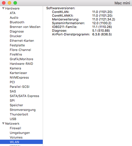

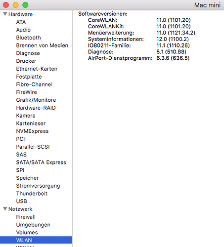

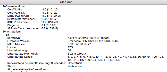

Ich hänge mal die Screenshots vor und nach Absturz an.
Ist das ein Hardware- oder Softwareproblem?
Kann man das entsprechende Modul austauschen?

Ich würde eher von einem Hardware Problem ausgehen, wenn selbst SMC-Reset keine Besserung bringt. Vorsichtshalber würde ich eine optische Prüfung der Kontakte (vor allem zu den Antennen) überprüfen, ob nicht doch an der „Airport/Bluetooth Combo Card“ Beschädigungen zu finden sind. Ist es sicher, das nicht durch Staub oder Rauchen Kurzschlüsse erzeugt wurden?
