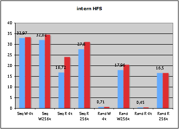

Zunächst das Messergebnis der internen Platte (alle Messwerte in MB/sec):

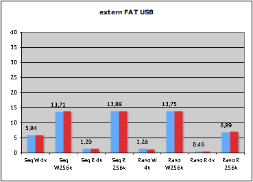

…dann die enttäuschende Leistung der Buffalo per USB mit FAT, also frisch aus der Packung sozusagen):
formatiert man auf HFS um, bleibt aber am USB, bietet sich ein leicht besseres Bild:

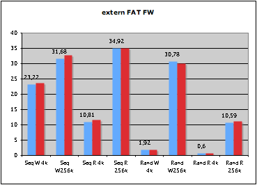

Am Firewire-Bus macht die Platte eine deutlich bessere Figur, sei es unter FAT:

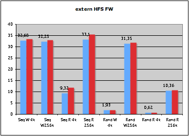

…oder unter dem Mac OS-Dateisystem:
Interessanterweise ist die Leistung hier gleichmäßig höher als unter FAT im USB-Firewire-Vergleich. Also Fazit ist klar: Firewire ist einfach die bessere Lösung. Ob die Messergebnisse an einem schnelleren Mac mini anders ausgefallen wären (USB belastet ja bekanntlich die CPU bei Plattenzugriffen mehr als Firewire), wäre noch zu testen.

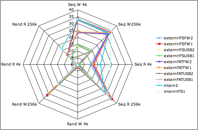

Wer es etwas anders dargestellt mag, hier die ganzen Ergebnisse als Netz-Plot. In allen Diagrammen sind beide Testläufe jeder Konfiguration, die ich gefahren habe, abgebildet.
