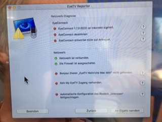

So wie es aussieht liegt das Problem beim EyeConnect. Ich habe auf der neuen SSD nach EyeConnect gesucht und finde nichts. Auf meiner Backup Platte allerdings schon. Was schlägst du vor ?
Die EyeConnect.app sollte in “/Library/Application Support/EyeConnect/” liegen. In Deinem Screenshot wird eine Versionsnummer angegeben. Also sollte EyeConnect auch installiert sein. Im Screenshot steht aber “EyeConnect … ist inkorrekt signiert”. Das könnte auf ein Problem mit dem Mac Gatekeeper hindeuten. Der Gatekeeper würde verhindern, dass eine nicht signierte App gestartet wird.
Schau doch mal in den Systemeinstellungen unter “/Sicherheit/Allgemein” und setze dort die Option “Apps-Download erlauben von:” auf “Keine Einschränkungen”, falls nicht schon geschehen. Starte dann EyeTV und versuche, die Freigabe zu aktivieren. Wenn das klappt, dann kannst Du den Gatekeeper mal probehalber wieder auf den vorher eingestellten Wert setzen und prüfen, ob das Auswirkungen hat.

Ich kann die betreffenden Felder in den Einstellungen allerdings immer noch nicht anklicken. Der EyeTV Reporter zeigt das selbe Bild bei der Diagnose.

Meine Güte, das wars. Verdammter Bug in der EyeTV Software. EyeConnect wird nicht gestartet.
EyeConnect manuell gestartet und alles funktioniert.
