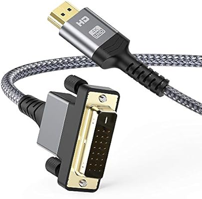

So, 1. Update: Der USB C -> HDMI Adapter ist da. Nun hängen beide Monitore an USB C, der eine direkt mit Kabel, der ander per DVI -> HDMI Adapter. Der Monitor, der per HDMI angeschlossen ist zeigt sofort ein Bild, während der, der mit dem DVI -> USB C Kabel verbunden ist erst nach Neueinstecken des Steckers ein Bild zeigt. Nun werde ich also das DVI -> HDMI Kabel bestellen.
Abschlußmeldung: Es funktioniert nun: Der Monitor wurde mit folgendem Adapter und Kabel an USB C angeschlossen und tut problemlos seinen Dienst:
Damit ist das Thema für mich abgeschlossen, wobei immernoch ein Kopfschütteln ob der Notwendigkeit von Adaptern bleibt.
