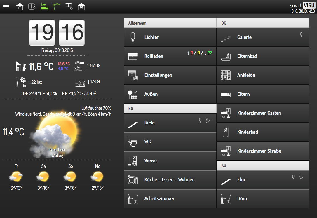

So, ich mache hier mal den Anfang. Habt Ihr bei Euch zu Hause „smarte“ Wohnungen oder Häuser? Wenn ja, womit? Ich kann hier anbieten:
Visualisierung
SmartVISU. Sieht ungefähr so aus:
(ja, es gibt hier noch blind spots. „Einstellungen“ sind momentan eigentlich eher noch hard-coded. Aber es muss ja was zu tun geben. Immer. ;D)
Server
Smarthome.py mit 17 Logik-Dateien (von test.py bis hin zu 13KB-Brechern), die 107 Gruppenadressen verarbeiten.
Anbindung
KNX via Router auf Home-Server (eine VM auf einem 1 HE 19"-Server; Stromspar-Xeon unter Linux/KVM, Virtualisierungsverwaltung OpenNebula, die ich nur dann anwerfe, wenn ich sie mal (2x pro Jahr) brauche. Außerdem dort zu Hause: eine Router-VM, die den Mist ersetzt, den mein Kabel-Anbieter mir aufgenötigt hat und eine Server-VM, auf der neben einer Haus-Homepage mit Kochrezepten (für das Küchen-Tablet) unser Owncloud-Server läuft. Dieser beschickt unsere Smartphones mit den Familien-Kalendern, die auch auf den Macs der Familie in iCal eingebunden sind.
Storage stellt ein QNAP mit 6TB (4 Platten im RAID-6) zur Verfügung, dort laufen auch die ganzen Backups auf.
Leichter Overkill? Ja. Spaßfaktor, wenn alles installiert und eingerichtet ist? Seehr hoch. ^^

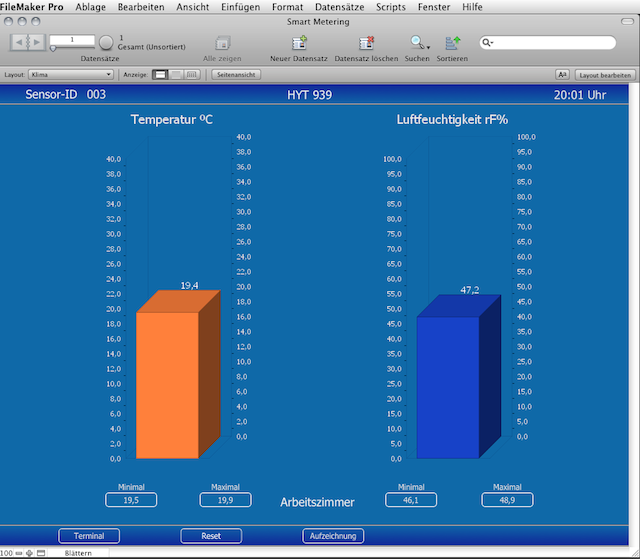

Aber nach gut 18 Monaten habe ich endlich, nach viel Schweiß und Ärger-
die Schnittstelle zu meinem ErnergieManagement hinbekommen.
Mit einem Arduino werden die Daten angeliefert. Der schafft unter Volllast
(3 LLL ?) 8 S0-Zähler mit mehr als 3200W.
Im Terminal-Layout gibt es die Rohdaten, hier ein Foto vom Test.
TerminalText,
hier werden alle empfangenen Daten der Seriellen Schnittstelle gesammelt.
Wiederholung steht auf 0, daher kein Eintrag
Empfangen,
hier wird ein bestimmter Wert gefiltert
Schnittstelle,
hier wird die Quelle des Daten-Lieferanten gewählt
Schnittstelle holen,
hier werden alle Schnittstellen für die Datenübername gelistet (Quellen)
FehlerCode,
Hier gibt es Auskunft über Fehler während der Datenübertragung
P/Wh,
die gemessene Wirkleistung an Zähler A
Zähler,
der ausgewertete Zähler
Rechts ein 3D Diagramm mit dem Wert des Zähler A.
Es reagiert dynamisch in „Echtzeit“
Es lassen sich auch Befehlszeilen an den Arduino senden. So ist es möglich
den Arduino als Zentrale zu nutzen.
Das ganze läuft in FileMaker 12Pro, auch im Hintergrund.
Endlich bin ich in der Lage, Enegiemanagement & SmartMetering mit dem Mac
über FileMaker zu steuern. Es ist „Alles“ möflich. FM Pro ist eine ziemlich
leistunsfähige Schnittstelle. Für MICH- ist das der Hammer!
Ich bin auf niemanden angewiesen und kann Aktoren verwenden- denen ICH
beibringe, was sie zu tun- oder lassen habe.
Gruß und Spaß
Oh, das sieht schick aus. Witzige Idee, die Schnittstelle mit Filemaker zu machen - sieht aber nach einem guten Ansatz aus. Bin gespannt, was da noch alles dazu kommt!
Und ja, die eigenen Logiken auf die Hauselektrik loszulassen ist schon eine feine Sache - da kann man dem Haus recht genau beibringen, was es zu run und zu lassen hat.
ich habe es mal ein wenig aufgehübscht und vorbereitet. Wenn ein neuer Sensor
dazu kommt, dann muß ich dem nur eine Sensor-ID zuteilen- dann ist er voll
eingebunden. Kein umständliche gehampel dabei.
Auf dem Arduino werden nur 4 Zeilen Code kopiert und eingesetzt, ID und Pin
zuteilen, fertig.
Schalten und steuern geht auch schon in FileMaker. Jetzt muß ich mal sehen,
das ich ordentliche und aussagekräftige Piktogramme finde.
Bis jetzt ist alles mit FileMakerMittel gemacht worden, ich hoffe das bleibt so.
Gruß und Spaß
das ist bald schon zu einfach… hier das letzte, dann ist erst einmal Schluss.
Schon bemerkenswert, was man mit FileMaker so alles anstellen kann.
Gruß und Spaß

die Verlaufskurven kenne ich, ich bin aber noch nicht so weit. Das was ich
da gezeigt habe, soll nur deutlich machen, das es mit FileMaker und Arduino
möglich ist. Ist ja nur eine Momentaufname.
