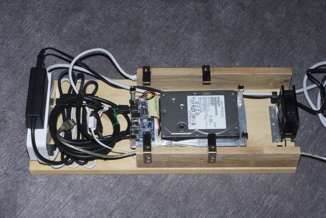

Hier die Basis Einheit ohne den Mini. Man sieht die Unterbringung des ganzen Kabelgewirrs und die montierte Platte.

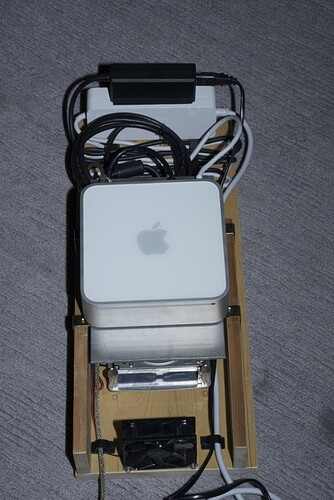

Hier das komplette Brikett fertig zum in den Schrank schieben (nicht ganz 19" normgerecht aber doch kompakt :smiley: )
Netter Eigenbau :wink: wirst es sicherlich auch noch mehr ausbauen :smiley:
:w00t: Na das, nenn ich doch mal „Technische INNOVATION“.
